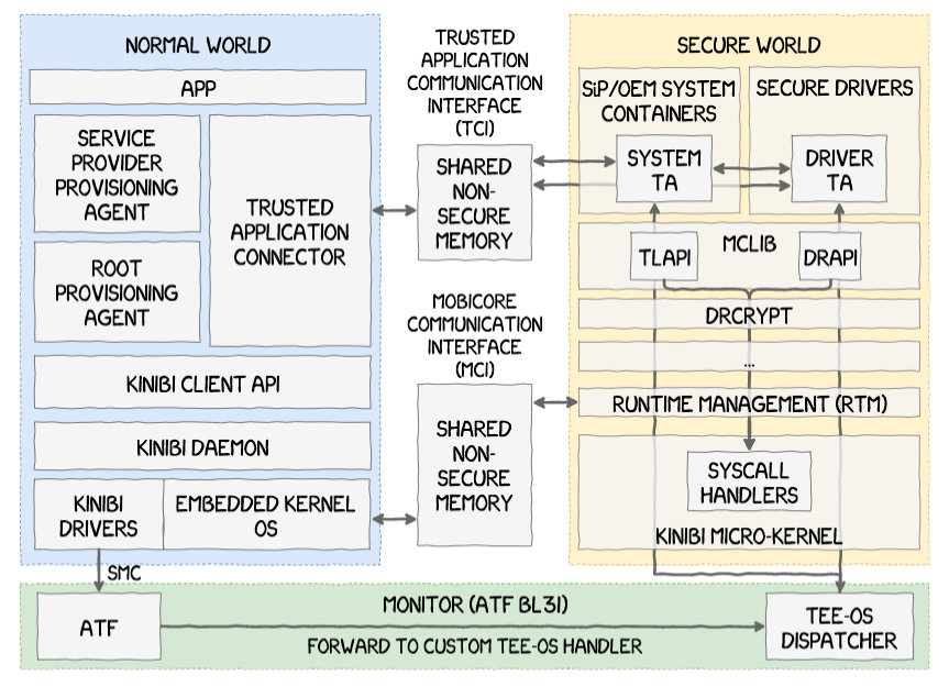

Особенности реализации TrustZone в смартфонах Samsung
— рассказ об уязвимостях, найденных в реализации TrustZone в смартфонах Samsung. Презентация интересна не столько самими уязвимостями, сколько подробностями о внутренностях системы.
Система TrustZone представляет собой выделенную среду исполнения внутри ARM-совместимых чипсетов, логически не связанную с основной средой исполнения, где работает операционная система смартфона и пользовательские приложения. Android использует TrustZone для запуска систем шифрования и обработки сенситивной информации, которая должна быть защищена от третьих лиц. К TrustZone имеет доступ только ограниченный набор привилегированных сервисов, а хранимая ей информация зашифрована и лежит в недоступной для основной системы памяти.
В случае с Samsung внутри TrustZone работает либо операционная система Kinibi, разработанная компанией Trustonic (Samsung Galaxy S3–S9), либо система TEEGRIS, за авторством инженеров самой Samsung (Samsung Galaxy S10). В презентации речь идет только о Kinibi. Интересные факты:
  • 32-битная микроядерная ОС;
  • разграничение полномочий на уровне системных вызовов;
  • запускает процессы (в том числе драйверы) головной процесс RTM (Run-Time Manager);
  • RTM также отвечает за коммуникацию между процессами с помощью MCI (Mobicore Communication Interface);
  • приложения могут быть запущены из стандартной среды исполнения (для подтверждения аутентичности используются цифровые подписи);
  • приложения Kinibi взаимодействуют со стандартной средой с помощью разделяемой памяти, в которую записываются команды для приложений Kinibi;
  • драйверы реализованы в форме обычных процессов с расширенным набором привилегий.

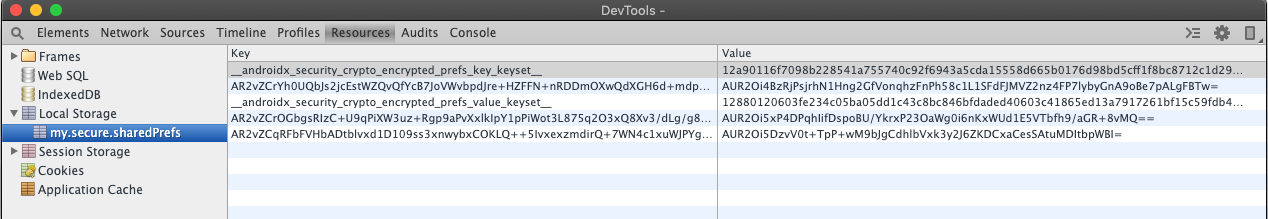

Шифрование данных приложения
— рассказ о новой Jetpack-библиотеке androidx.security, содержащей удобные и простые инструменты для шифрования данных приложения.
Библиотека включает в себя два основных класса:
  • Авторизируйтесь или Зарегистрируйтесь что бы просматривать ссылки.
    — аналог SharedPreferences, автоматически выполняющий шифрование ключей и значений, записываемых в файл настроек;
    выполняет автоматическое шифрование файлов с помощью собственных реализаций классов FileInputStream и FileOutputStream.
Пользоваться библиотекой очень просто. Подключаем библиотеку с помощью Gradle:
implementation "androidx.security:security-crypto:1.0.0-alpha02"
Затем создаем ключи шифрования (библиотека автоматически сохранит их в KeyStore, который в современных телефонах использует защищенную среду TEE):
val keyGenParameterSpec = MasterKeys.AES256_GCM_SPEC
val masterKeyAlias = MasterKeys.getOrCreate(keyGenParameterSpec)
Далее создаем объект класса EncryptedSharedPreferences:
val sharedPrefs = EncryptedSharedPreferences.create(
ИМЯ_ФАЙЛА,
masterKeyAlias,
context,
EncryptedSharedPreferences.PrefKeyEncryptionScheme.AES256_SIV,
EncryptedSharedPreferences.PrefValueEncryptionScheme.AES256_GCM
Все, теперь sharedPrefs можно использовать вместо стандартного объекта SharedPreferences для хранения и извлечения настроек. Все они будут автоматически зашифрованы с помощью ключа, который не удастся узнать, даже получив права root на устройстве.
